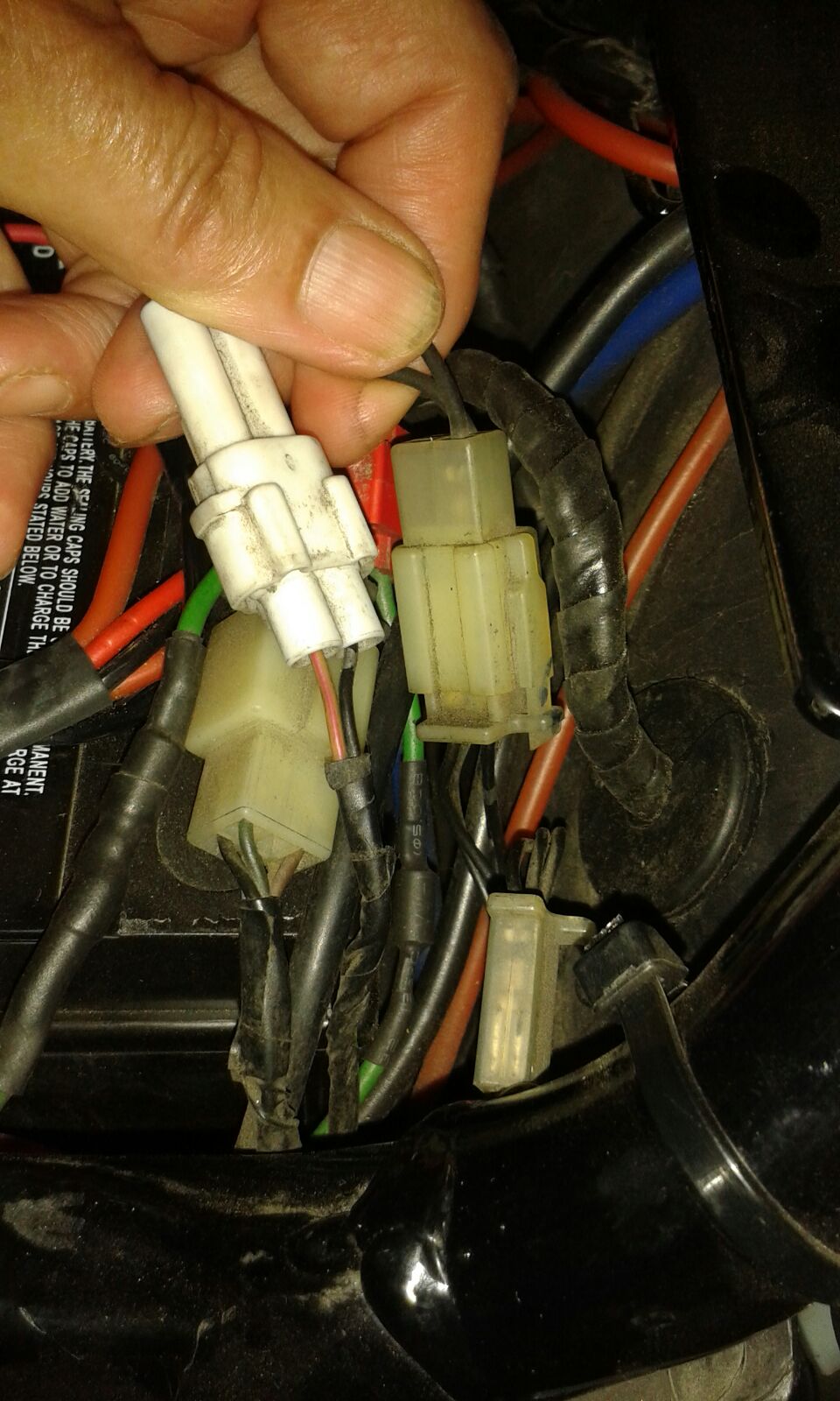

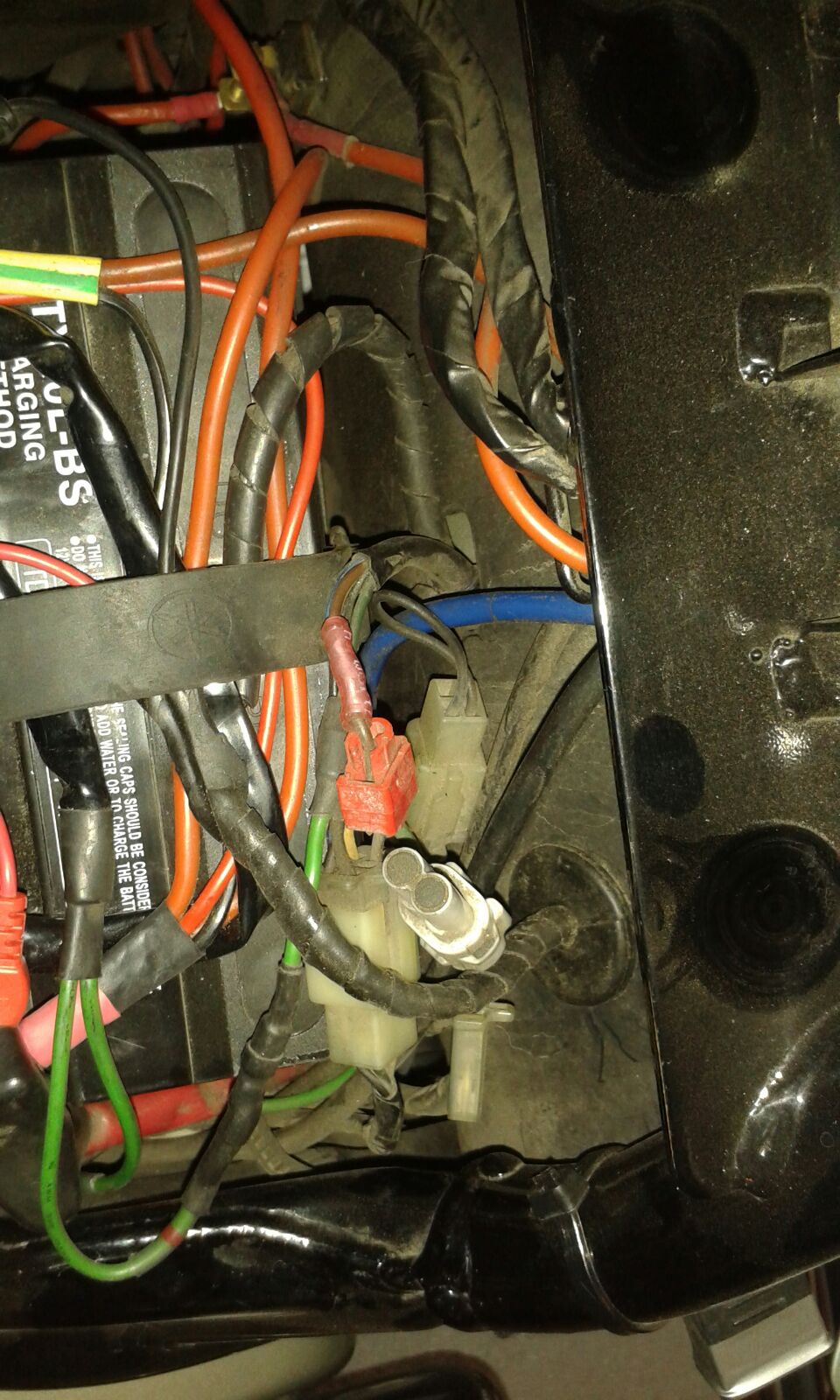

Das Finden der Wegfahrsperre war nicht das Problem. Die ist bereits komplett ausgebaut. Der Werkstatt fehlen jetzt aber Unterlagen wie es ohne aussehen muß. An dem CDI Steuerteil war ein kompletter Stecker nur Wfsp. Nun weiß keiner was da wirklich drangehört. Aus dem Schaltplan wird auch keiner so richtig schlau.

Die Wegfahrsperre hat die OriginalStecker verwendet, die neben der Batterie? Da ist an einen oder zwei Stecker eine Überbrückung dran. Wenn die fehlt, geht die Zündung nicht, so als wenn die Wegfahrsperre scharf ist. Die Überbrückung muss also drauf sein. Ich kann dir gern zur Verdeutlichung ein paar Fotos schießen. Schick mir einfach deine Handy Nr. per PN

Ich habe aber meinen Kumpel Herbert gebeten, bei seiner Venture die Stecker zu fotografieren und er schickt mir nachher die Bilder zu. Ich leite sie dann an deine Email-Adresse weiter.
LG
Re: Wegfahrsperre Venture 1300TF Bj.1999
Hallo Holger,
so, Herbert war so freundlich die Fotos zu machen. Ich habe sie per Email an deine Adresse geschickt und auch hier noch mal beigefügt. Ich hoffe Du siehst welchen Stecker ich meine, der überbrückt ist. Vielleicht hilft es Dir und deiner Werkstatt ja weiter.

Vielen Dank an Dich und an Herbert. Die Bilder werde ich gleich ausdrucken und in die Werkstatt geben, mal sehen ob die damit etwas anfangen können. Die Stecker habe ich jedenfalls schon gesehen. Wenn die Venture wieder läuft melde ich mich wieder.

Die Venture läuft wieder!! Allerdings mit einem anderen Kabelbaum, den ich günstig erstehen konnte. Es waren mindestens drei Brücken die eingebaut werden mußten, habe ich dann an dem anderen Baum gesehen. Aber trotzdem vielen Dank für den Tip mit den Kabelbrücken.
