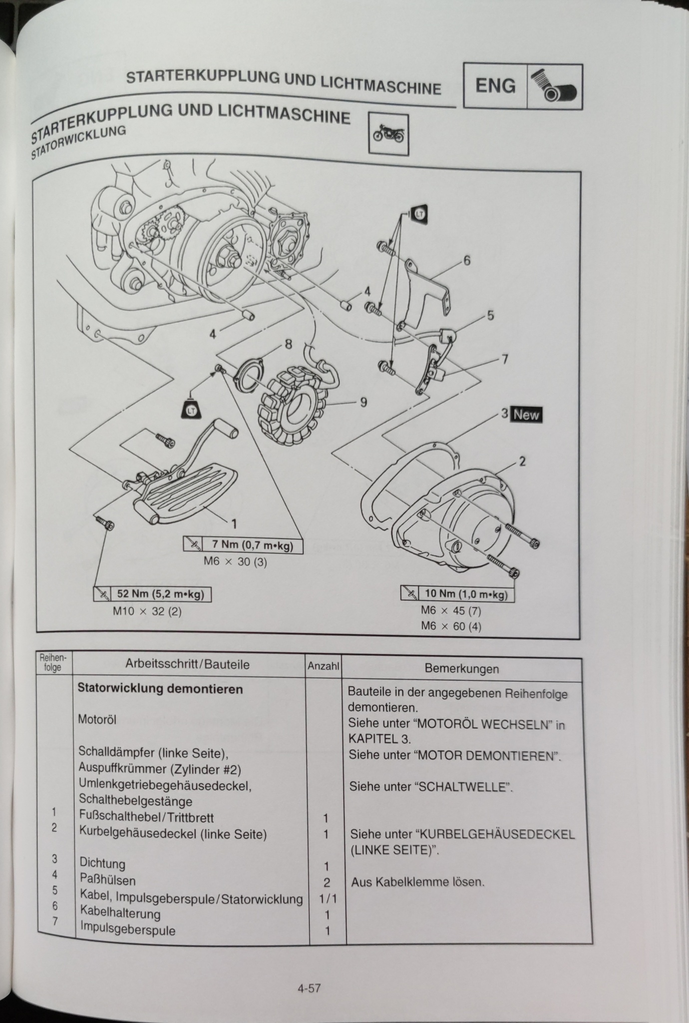

Vieleicht kann mir jemand von Euch weiterhelfen. Meine Venture TF ist am linken Motordeckel leicht inkontinent. Die originale Dichtung habe ich da, den Deckel auch schon abgeschraubt, aber er geht nur ein kleines Stück ab, irgendetwas hält von drinnen fest. Und bevor ich etwas zerstöre, frage ich lieber mal nach.

Ich schaue mal nachher in meine Reparaturanleitung. Vielleicht finde ich was.
Re: Motordeckel links
Hilft das weiter?

Danke für die Explosionszeichnung , da ist also nichts was von innen festhalten kann.
Werde es nachher gleich noch mal probieren.

So, Operation gelungen, Patient lebt. Nun muß der Motor nur noch dicht sein. Was von innen festgehalten hat, waren die Magneten der Lichtmaschine. vielen Dank noch mal.
