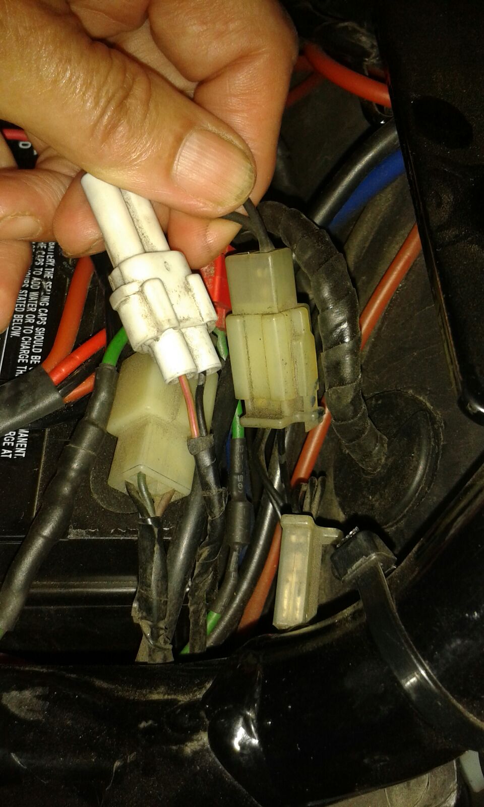

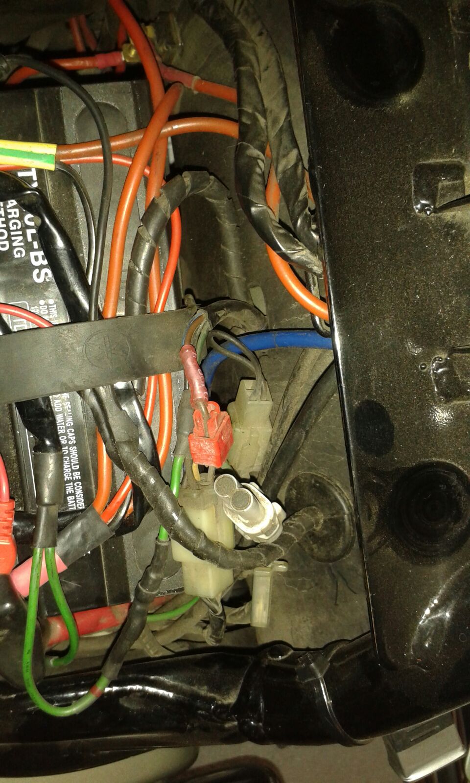

Die Wegfahrsperre hat die OriginalStecker verwendet, die neben der Batterie? Da ist an einen oder zwei Stecker eine Überbrückung dran. Wenn die fehlt, geht die Zündung nicht, so als wenn die Wegfahrsperre scharf ist. Die Überbrückung muss also drauf sein. Ich kann dir gern zur Verdeutlichung ein paar Fotos schießen. Schick mir einfach deine Handy Nr. per PN

Hallo Holger,
so, Herbert war so freundlich die Fotos zu machen. Ich habe sie per Email an deine Adresse geschickt und auch hier noch mal beigefügt. Ich hoffe Du siehst welchen Stecker ich meine, der überbrückt ist. Vielleicht hilft es Dir und deiner Werkstatt ja weiter.

Hallo Steffen
Vielen Dank an Dich und an Herbert. Die Bilder werde ich gleich ausdrucken und in die Werkstatt geben, mal sehen ob die damit etwas anfangen können. Die Stecker habe ich jedenfalls schon gesehen. Wenn die Venture wieder läuft melde ich mich wieder.

Die Venture läuft wieder!! Allerdings mit einem anderen Kabelbaum, den ich günstig erstehen konnte. Es waren mindestens drei Brücken die eingebaut werden mußten, habe ich dann an dem anderen Baum gesehen. Aber trotzdem vielen Dank für den Tip mit den Kabelbrücken.
