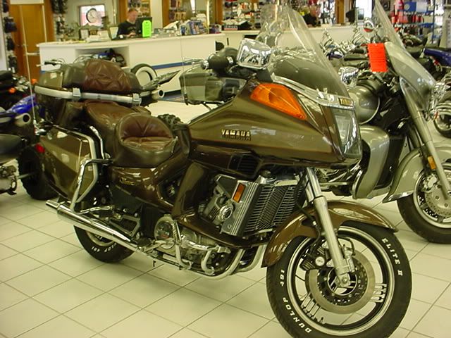

In USA wurde 1985 die Venture Royale XVZ1200DN verkauft. Das Moped soll Kompressor und Radio haben. Keinen Tempomat! Das Topcase hatte schon die Ausmaße wie das der 1300er. Das Teil gab es nur in der Farbe wie auf dem Foto:

Also, diesen Kompressor habe ich nicht. Glaube ich. Jedenfalls kann ich nix einstellen, an der Federung oder im rechten Verkleidungsstaufach. Das Radio hat die Antenne am Topcase, rechts. Und meine sieht ...*ähhh räusper* ...sah von den Packtaschen so aus wie auf dem Foto. Aber sie ist hellbau.
